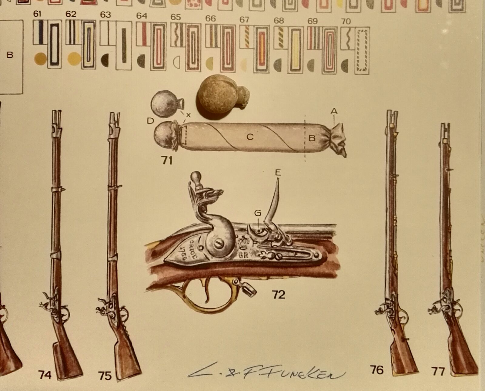

Man liest ja immer viel aber sobald man ein Bild sieht wirds auf einmal doch klarer. So ging es mir am Sonntag.
Da mir das Wetter zu schlecht war (ja Alfred ich weiss dass Du draußen warst  Narr ) hab ich das was ich immer mache wenn ich nicht raus kann getan, nämlich durch meine Bibliothek gesondelt.
Jetzt war mir das Prinzip der Papierpatrone nicht fremd und es scheint ja auch keine seltene Munition gewesen zu sein wenn man bedenkt dass man am Gebiss eines Skeletts aufgrund der Abnutzung der Zähne beim aufbeissen feststellen kann ob es ein Schütze war oder nicht.
Ich kannte bisher die Papierpatrone für das Dreysesystem wo die Musketenkugel als Ganzes mit ins Papier gewickelt wurde.
Aber es gibt auch einen anderen Typ, wohl englisch bei dem die Musketenkugel am Gußzapfen gewickelt wurde.
Ich habe mal eine Kugel von mir mit auf das Foto gelegt.
http://fs5.directupload.net/images/160125/xlo57kdj.jpg
 Frage an die 18. Jhd. Schlachtfeldsondler... bzgl. Musketenkugeln
Wie oft kommen denn Kugeln mit Gußzapfen vor die zusammen mit einer Papierpatrone verwendet wurden? Ich ging immer davon aus dass die Gusszapfen in der Eifer des Gefechtes dranblieben oder einfach nicht weggezwickt wurden.
25. Januar 2016, um 15:24:46 Uhr
Servus Kini
Bei den bestimmt über 3000 Kugeln die ich bisher fand ist keine einzige mit Gußzapfen dabei.
Rizzo und Günter werden wohl gleiches berichten.
Wir reden hier aber von Schlachtfeldern Anfang 19. Jh.
Die von dir gezeigte "Bess" wurde Mitte des 18. Jh. entwickelt. Gut möglich das zu der Zeit Kugeln mit Zapfen eingebunden wurden.
So recht will ich das aber nicht glauben.
Die Abnutzung der Zähne kam aber nicht vom Aufbeißen der Patrone sondern eher von der Ernährung. Das Mehl konnte nicht so rein wie heute gemahlen werden darum war viel
Abrieb vom Mühlstein dabei welches wie Schmirgel beim Kauen wirkt.
Um dem Militärdienst zu entgehen brachen sich übrigens viele die Schneidezähne aus. Aua  Platt
25. Januar 2016, um 15:34:25 Uhr
Also ich habe welche mit Gusszapfen...
Gruß SpAß'13
25. Januar 2016, um 15:37:37 Uhr
Geschrieben von Zitat von Wühler
Ich habe meine nicht gezählt aber Tausende habe ich schon ausgegraben, und auch keine Gußzapfen dabei.
25. Januar 2016, um 15:45:11 Uhr
Geschrieben von Zitat von SpAßNutZer´13
Gruß SpAß'13
Fand ich auch schon, jedoch nicht auf einem Schlachtfeld.
25. Januar 2016, um 15:48:15 Uhr
Dasselbe in grün bei mir
LG Thomas
25. Januar 2016, um 15:50:10 Uhr
Mit Gusszapfen hab ich bisher nur Kugeln gefunden, die eher vereinzelt lagen, also vermutlich vom Jäger oder so.
25. Januar 2016, um 15:56:27 Uhr
Bei mir genauso. Über 3.000 aus den Koalitionskriegen, aber keine mit Zapfen.
Die hab ich aus dem 30JK und stammen wohl hauptsächlich aus Reiterwaffen, die aus der Nähe abgefeuert wurden und bei denen es mehr auf Schaden als auf Präzision ankam.

Danke euch für die Informationen.  Anbeten Dachte mir auch schon dass es eine exotische Sache sein muss mit der Wickelung auf der Zeichnung.
