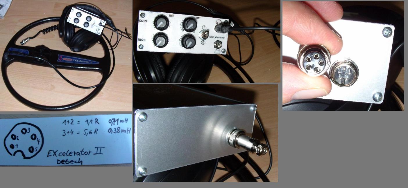

15. November 2011, um 09:53:37 Uhr
Feldtest folgt bald, muss bloß noch mas modden für die große Spule.

15. November 2011, um 10:03:24 Uhr
Sieht sehr gut aus ! Smiley
Bestehende Spulen zu verwenden ist natürlich perfekt...
Das Gehäuse gefällt mir sehr gut!
Bin auf die Ergebnisse mit der großen Spule gespannt.

09. Dezember 2011, um 10:02:45 Uhr
hallo dirk
ich musste mit großer enttäuschung feststellen dass die excelerator2 spule nicht für den igsl geeingnet ist
die phasendifferenz ist bei den neueren minelab spulen eine andere als bei den älteren bzw den tesoro spulen
es wird immer eine zu hohe nullspannung induziert (hatte beim messen immer so über 2V)
hab jetzt bei - Inhalt entfernt ... Kommerzielle Werbung - mal eine detech spule für die neuen tesoros geordert die sollte funktionieren
danch werde ich zm vergleich mal eigenbau-spulen dranklemmen
spulengehäuse hab ich gerade in paar per vakuumform verfahren hergestellt
in spätestens 4 tagen gibt es neueres (ich hoffe dhl braucht nicht zu lang)

12. Dezember 2011, um 16:15:24 Uhr
hallo dirk,
du hast da etwas durcheinander gebracht
der tgsl ist nicht der igsl
den igsl gibt es grundsätzlich schon mit der tx rx stufe für minelab spulen
(jedenfalls für die älteren ts1000 die auch für den minelab musketeer angeboten werden)
leider sind diese spulen schwerer zu beschaffen als gedacht und jedenfalls von einigen deutschen lieferanten nicht mehr lieferbar
deshalb waren einige andere und ja auch ich so schlau mal die neueren minelab spulen auszuprobieren
leider gehen nur einige wenige von denen mit anpassung der kondensatoren im sende empfangsbereich des detektors
und deshalb wird es hier wieder etwas abstrakt wenn einer die werte für seine spule verbaut der nächste für seine wieder etwas andere diese und jene werte
also zurück zum grundmodell also eine neuere tesoro spule die in etwa der spule des musketeer entspricht
15mH / 1mH (tesoro)  bzw  14,7mH / 1mH (musketeer)
die niedrigen induktivitäten die die neuen minelab spulen haben wirken sich auch auf die stärke des magnetfeldes aus und auch auf die induktionsspannung  ich glaub das war an dieser idee mit den neueren minelab spulen das größte problem

ich habe heute die detech sef 30*38cm von - Inhalt entfernt ... Kommerzielle Werbung - bekommen und mal kurz lose an meinen igsl gestöpselt
 Schockiert
wenn ich die nullspannung dann messe komme ich auf unglaubliche 3mV- gut gemacht detech- allerdings sollen die geräte besser laufen wenn man etwas mehr drauf hat so 15-20mV
aber gut
wenn ich die beiden threshold trimmer ganz empfindlich eintstelle und iron und gold channel auf max sens stelle  und denn disk nicht aufdrehe bekomme ich schon einen ganz sicheren knackton auf 50cm bei einem 2 euro stück in luft, tonunterscheidung ist aber auf diese distanz nicht möglich- aber immerhin mächtig reichweite aber felduntauglich weil bestimmt auch die fehlsignalrate höher wird
wenn ich den threshold smooth abregel sind immer noch gut 36-40 cm in luft bei einem 2 euro stück drin
tonunterscheidung läuft so bei 30cm   -da muss ich nochmal ran  ich denke das geht besser
disk und sens lufen an sich gut
bin guter dinge, alles noch fest verlöten aber nicht mehr heute
