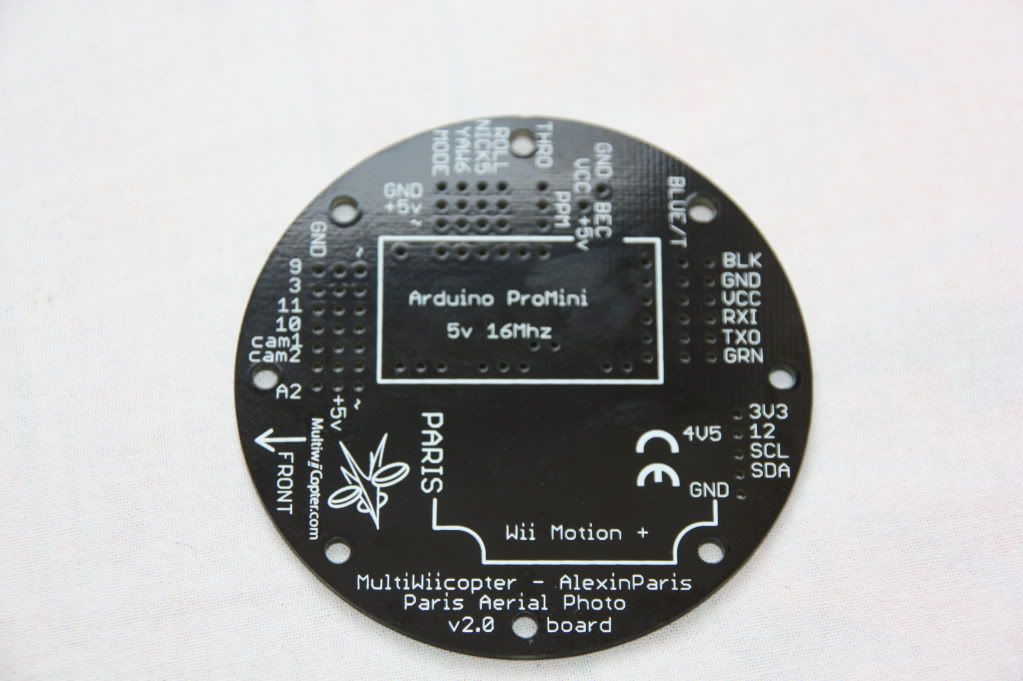

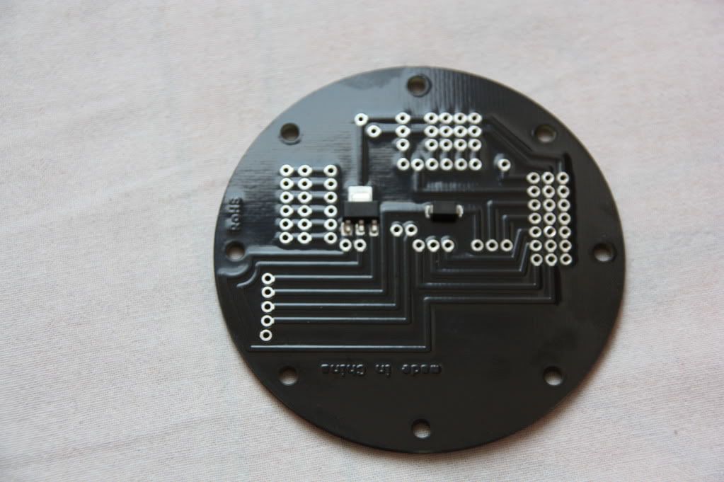

die platine, auf der man die sachen drauflötet sieht so aus:
http://i801.photobucket.com/albums/yy300/michi386/IMG_6733.jpg
 Wii-Multicopter
http://i801.photobucket.com/albums/yy300/michi386/IMG_6734.jpg
 Wii-Multicopter
kostet inkl versand aus australien 11€....geht auch ohne diese platine, sieht aber viel schöner und aufgeräumter aus.... Smiley

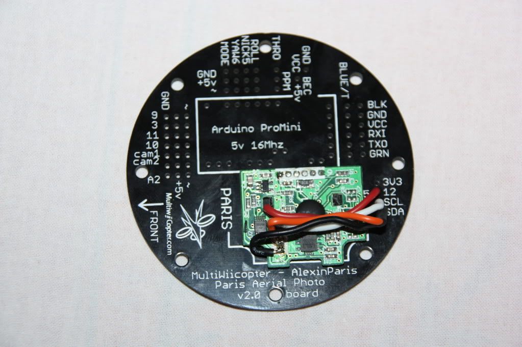

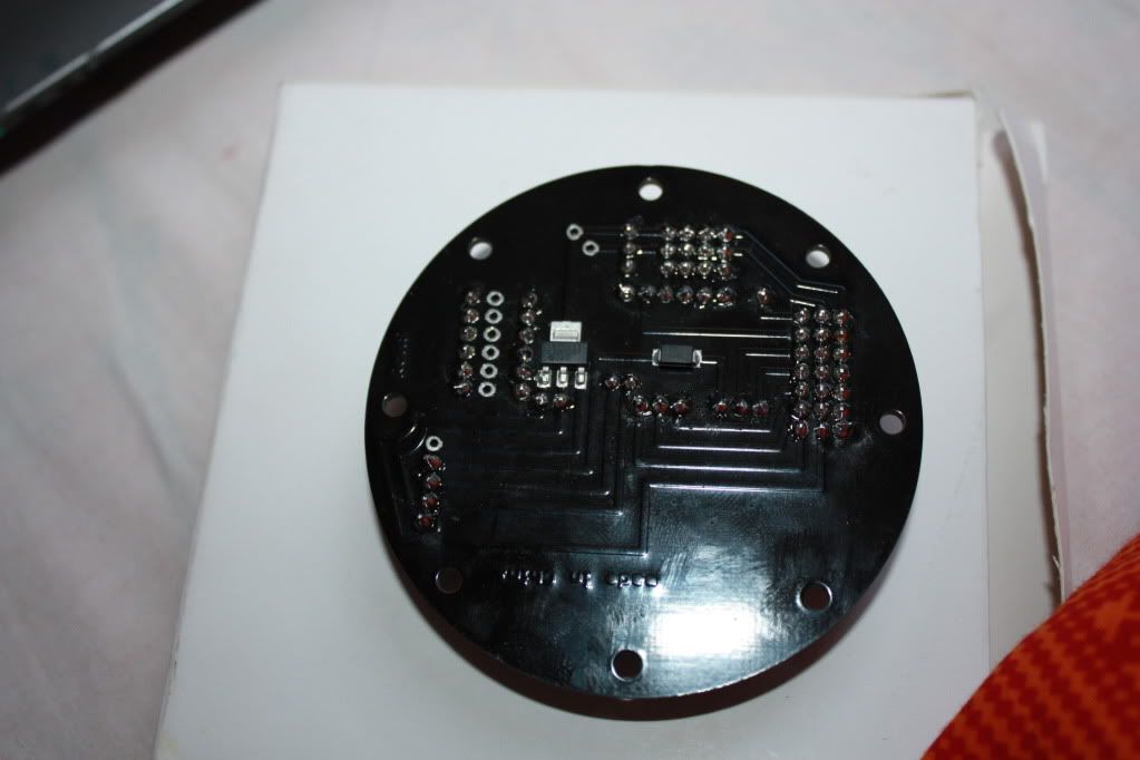

Hinzugefügt 19. April 2011, um 20:16:58 Uhr:
wii teil is jetz verlötet Smiley
http://i801.photobucket.com/albums/yy300/michi386/IMG_6737.jpg
 Wii-Multicopter
http://i801.photobucket.com/albums/yy300/michi386/IMG_6732.jpg

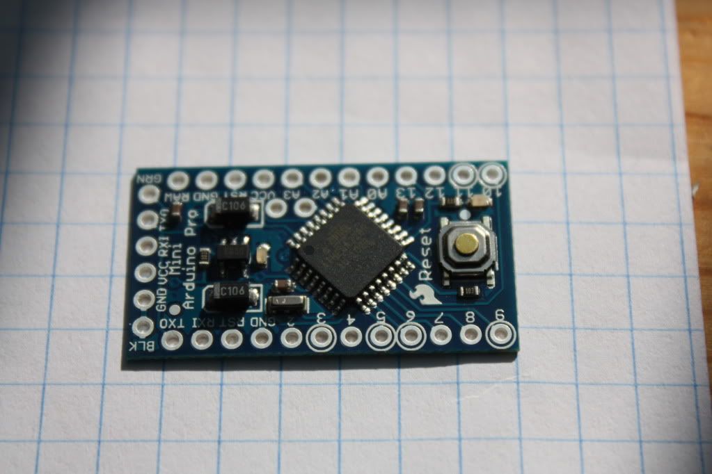

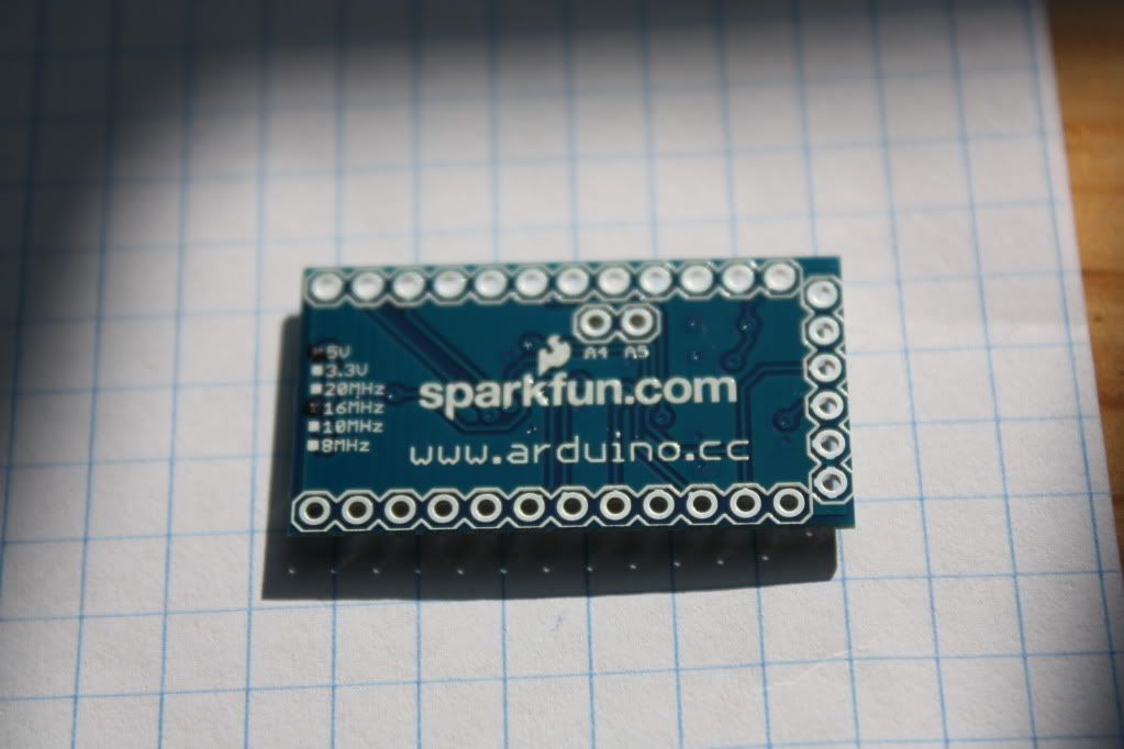

03. Mai 2011, um 16:16:36 Uhr
hi
hat leider doch ein bisschen länger gedauert  Zunge
nachschub hab ich heute von der post abgeholt Smiley
bald gehts weiter Smiley
lg michi
http://i801.photobucket.com/albums/yy300/michi386/IMG_6832.jpg
 Wii-Multicopter
http://i801.photobucket.com/albums/yy300/michi386/IMG_6833.jpg
 Wii-Multicopter
http://i801.photobucket.com/albums/yy300/michi386/IMG_6834.jpg
 Wii-Multicopter
http://i801.photobucket.com/albums/yy300/michi386/IMG_6835.jpg
 Wii-Multicopter

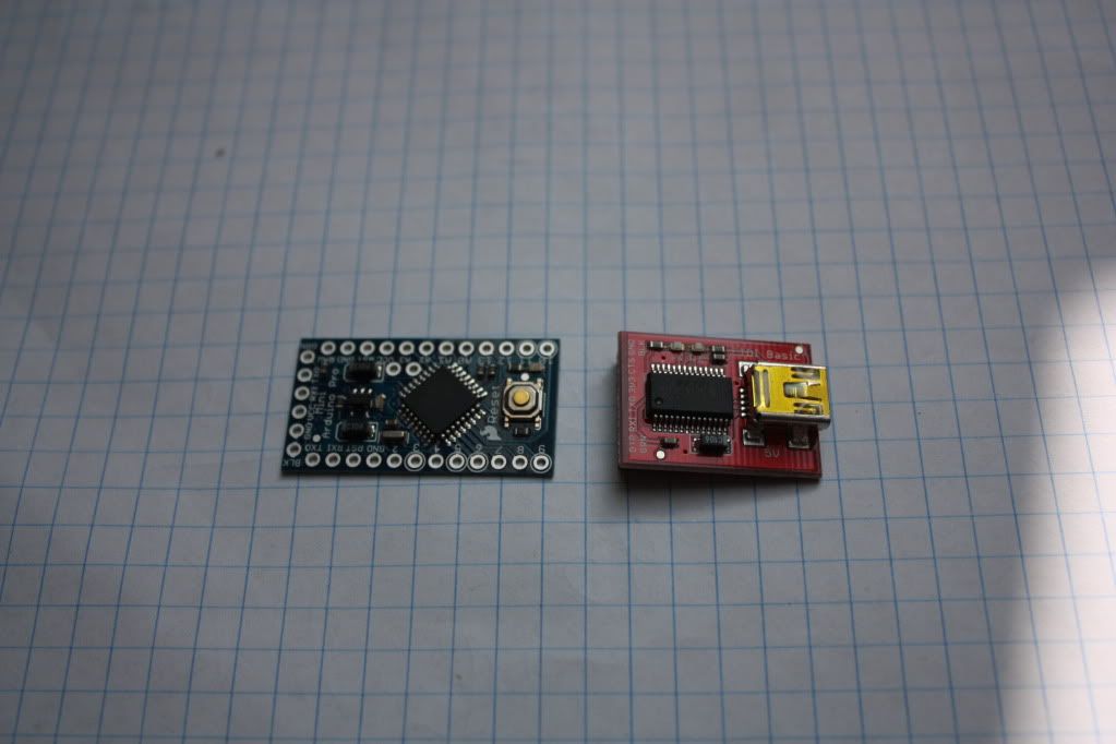

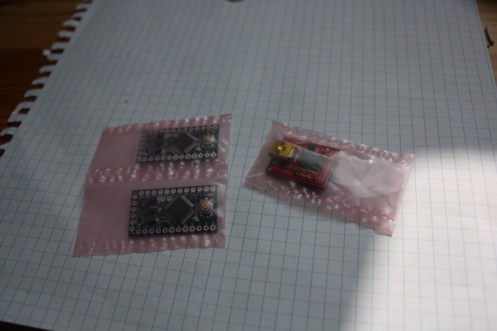

21. Mai 2011, um 19:26:13 Uhr
hi
gibt wieder ein kleines "update" :
http://i801.photobucket.com/albums/yy300/michi386/IMG_7348.jpg
 Wii-Multicopter
http://i801.photobucket.com/albums/yy300/michi386/IMG_7350.jpg
 Wii-Multicopter
http://i801.photobucket.com/albums/yy300/michi386/IMG_7351.jpg
 Wii-Multicopter
lg michi
Hinzugefügt 21. Mai 2011, um 19:36:32 Uhr:
aktueller stand des preises:
26,50+15,20(Aduino-Board)+2,50(Stifleisten)
inkl.  versand ca. 46euro

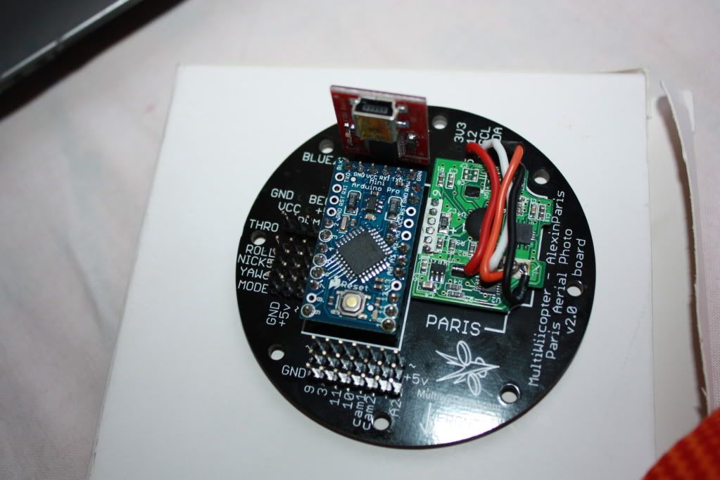

31. Mai 2011, um 07:52:06 Uhr
hi
das arduino-board hab ich jetz programmiert... die kreisel-auswertung über den pc funktioniert, d.h. es is auch alles richtig angeschlossen bzw verlötet...  Smiley
jetz wirds mal testweiße in nen alten tricopter eingebaut....wenn die hexacopterteile da sind gehts dann auch mit dem weiter Smiley
