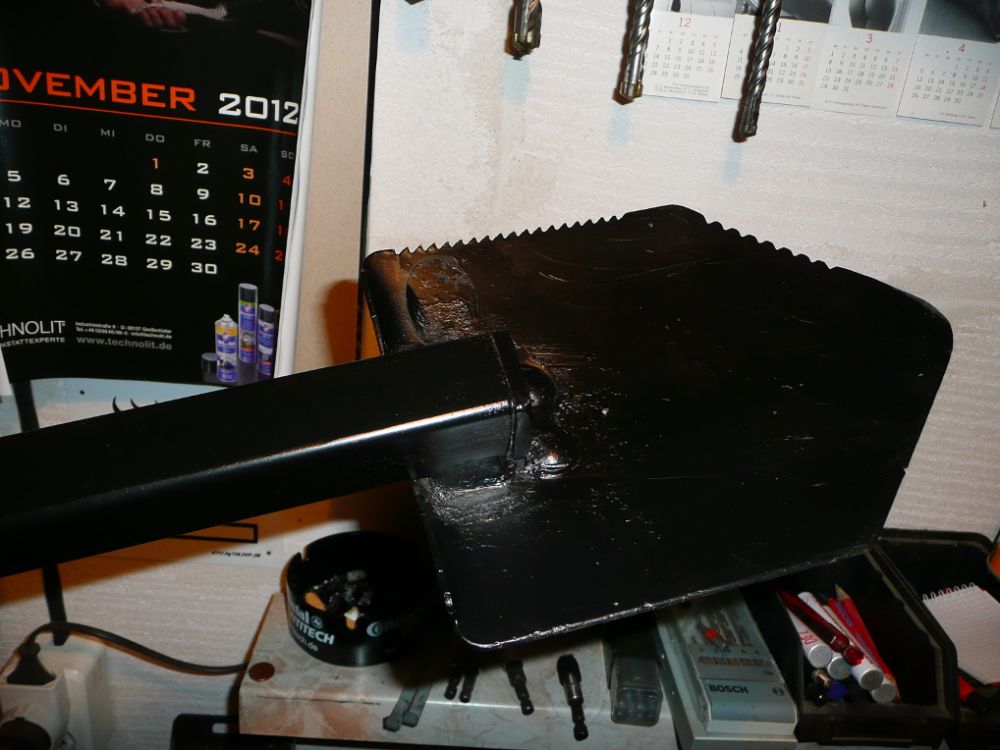

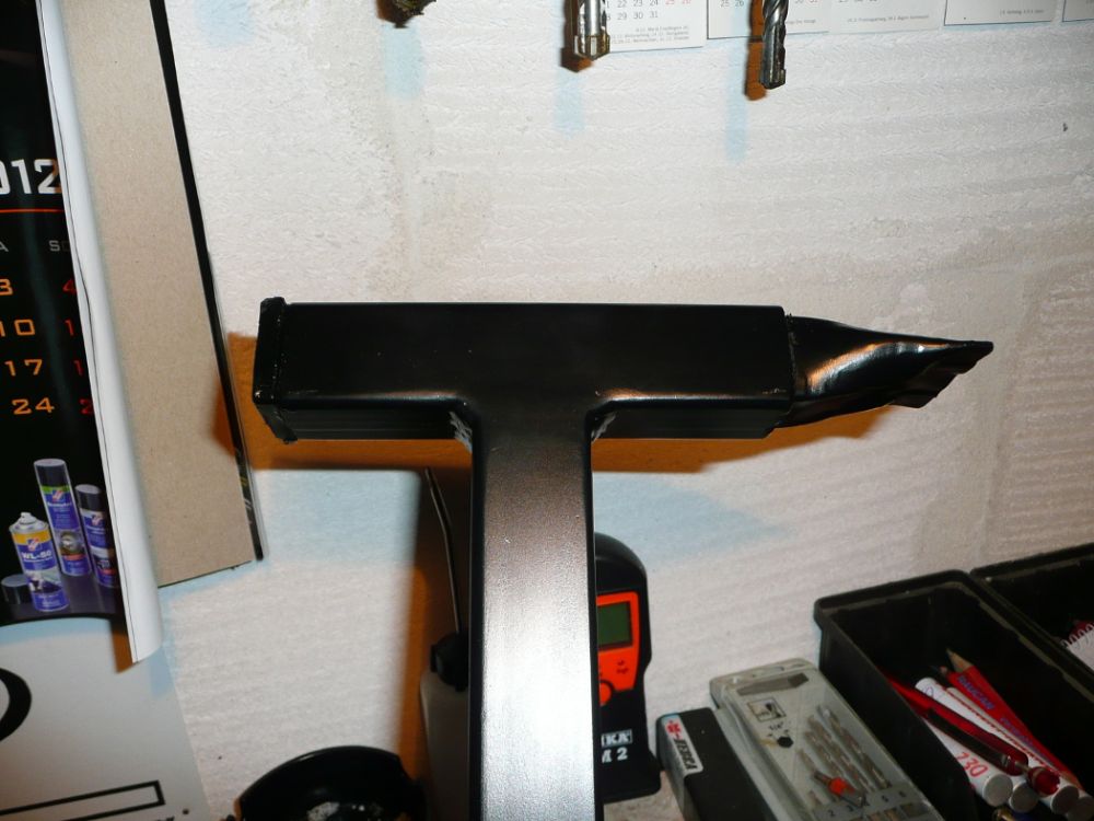

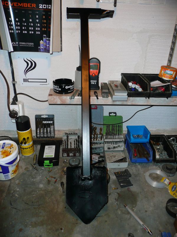

hallo freunde,
hier mal mein ideales gerät marke eigenbau und mit hacke.
sehr stabil durch vierkantrohr.
gruß jan

Halloo...
sieht echt klasse aus...alle Achtung! Allerdings doch sicher sehr schwer, oder?
@8000Hz: Wenn das Blatt jetzt noch bissl spitz wäre...und scharf...und seitlich noch mit Säge...dann zumindest für mich denk ich wär's das ultimative Grabungstool!! Echt klasse...Smiley
Bin gerade auch dabei mir sowas in der Art selbst bzw mit nem befreundeten Schmied herzustellen...allerdings heb' ich mir das lieber für die kalten Tage auf!

Der Tripp Digger gibt so schnell seinen Geist nicht auf, die einzigste Stelle die hier nachgeben kann ist
das Holz vom Stiel, aber den gibts als ersatz für wenig Geld.
Abgesehen davon ist von den neuen Eschenstielen noch nicht einer kaputtgegangen  Super.
Und wer mal den Tripp Digger in Aktion gesehen hat, der wird über  Spaten und Co als allrounder lächeln.
Bei der Konstruktion von Grabewerkzeug solltet ihr unbedingt auf ergonomische Grifformen auchten, bei dem vierkant sind Schmerzen und Blasen vorprogramiert, ebenso die Bruchstelle am Blatt,
ausserdem braucht man keine Gestänge das 200Kg Hebelbelastung aushällt und selbts schon 4 Kg wiegt, wenn das Blatt bei 50Kg aufgibt,
die Haltekraft wird immer durch das Schwächste Glied in einer Kette bestimmt....
