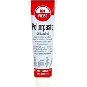

30. Juli 2011, um 20:58:04 Uhr
Geschrieben von Zitat von Chaturanga
Wenn die Beiden genau so aussahen wie die Braune,
ist das Ergebnis wirklich gut. Flüssige Politur oder Paste?
Ja, die sahen ganau so aus. Das Verfahren geht aber nur bei 10Pfennigen, da die nicht aus Kupfer sind.Bei den Kupfernen ist meistens keine Substanz mehr vorhanden. Die 20er sind ja teilweise, je nach Jahrgang, schon aus Silber. Anbei ein Foto der Polierpaste...

Ich fände es interessant, wenn wir diesen Thread als Voher/Nachher-Bilder Thread verwenden können. Da kommen bestimmt ein paar tolle Resultate. Übrigens habe ich eine fette Blase vom Polieren am Daumen. Vllt. kann ich das mal mit einem Dremel einfacher durchführen.

Elsterglanz
ist auch klasse zu solchen Zwecken geeignet.
