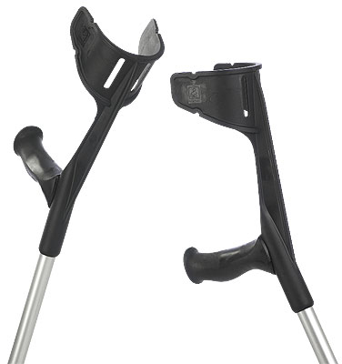

So, Freund Rabe, ich habe mir jetzt mal drei Krücken bestellt. Kosten 7,50 €/Stück. Mal sehen, was man davon gebrauchen kann für ein Teleskopgestänge. Und wenn es erst mal nur die Armschale ist.

Mit Krücken hab ich auch schon experimentiert, hat mich aber nie Überzeugt.... nun bin gespannt...

Ich denke, ich schneide das Plasteteil direkt unterm Griff ab. Dann wird der Winkel vom Griff geändert. Anschließend kommt die Fixierung ans Monopod.
