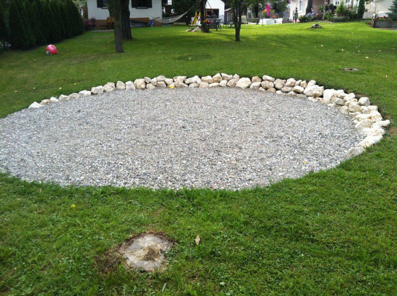

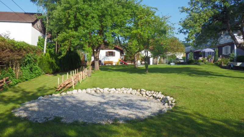

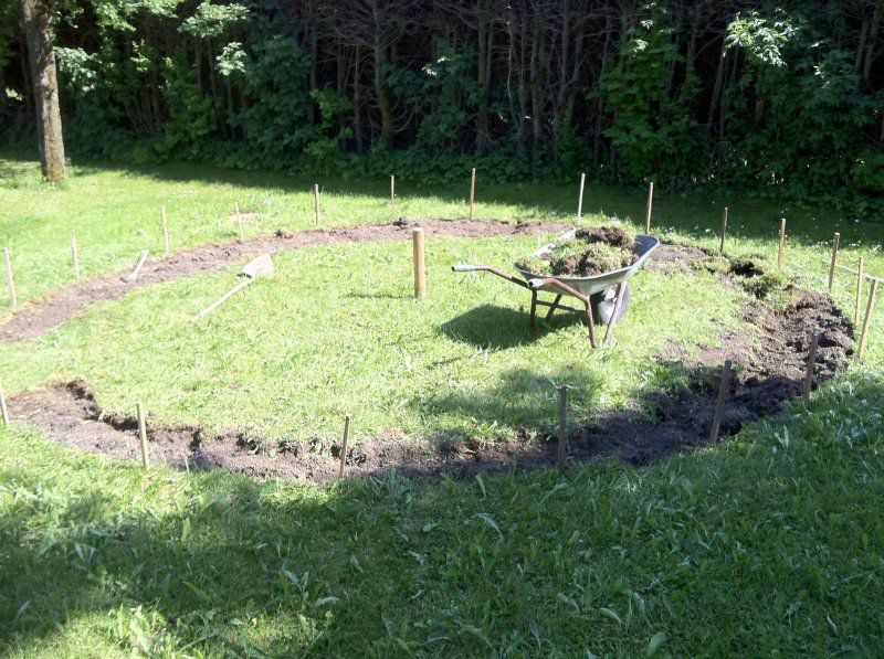

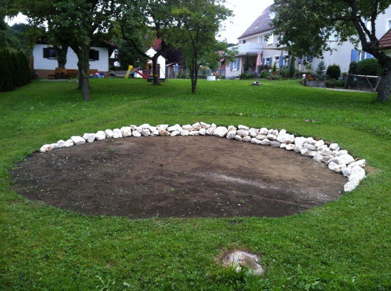

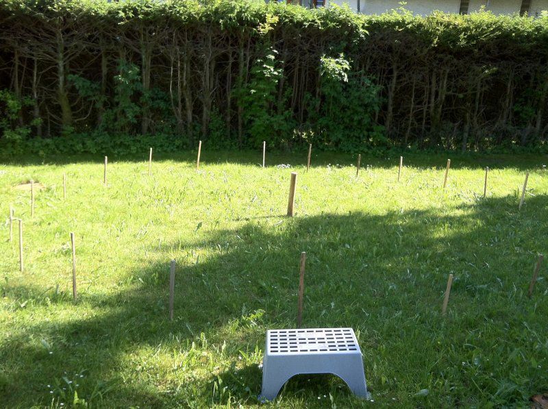

Einen Pfahl in die Mitte und als Zirkel verwenden. Der Durchmesser soll 6 Meter sein damit ein Zelt mit 5 Meter draufpasst. Ergibt einen Flächeninhalt von ca. 20 qm was einem durchschnittlichen deutschen Wohnzimmer entspricht und schön groß zum hinsitzen ist.
 Wir bauen mit Flumi ein Tipi
Da der Garten nicht plan ist mußte ich an einer Stelle mehr ausheben. Gut dass es die Wetterseite ist, denn dann pfeift der Wind nicht unter das Tipi sondern an die Plane und wird wegen der Kegelform drumherumgeleitet. Das ganze mit Jurafelsen befestigt und fertig ist die Mauer.
Noch ein bischen rütteln Kies drauf mit Unkrautfolie drunter und nochmal festrütteln dann sieht es so aus:

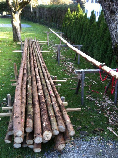

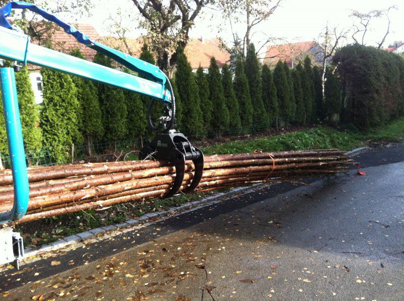

Das passente Holz muß gefunden werden. Die Bäume sollten in meinem Fall ca. 10 Meter hoch sein, damit eine schöne Zeltkrone entsteht. Sie sollten aber vom Stamm her nicht zu stark sein, was eine längere Waldsuche bedeutet.

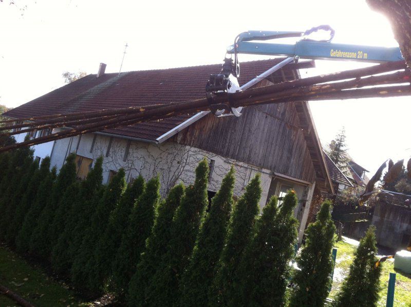

Die Stämme werden von einem befreundeten Landwirt angeliefert.
Für den Winter hab ich mir dann eine tolle Arbeit eingehandelt. Die Stämme müssen per Hand geschält und so perfekt geglättet werden dass hinterher keine Tropfnasen entstehen und auch die Tipiplane durch Reibung nicht beschädigt werden kann.

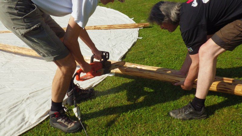

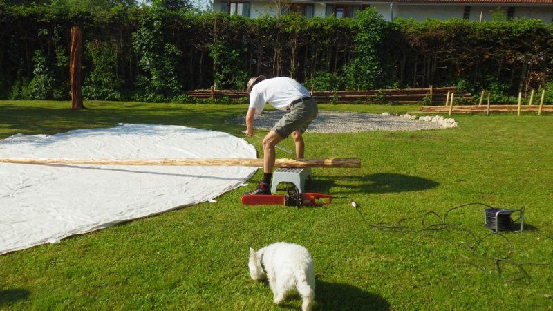

Dann wird von Flumi der keine Ahnung hat die Stange nach Vorgabe zugesägt

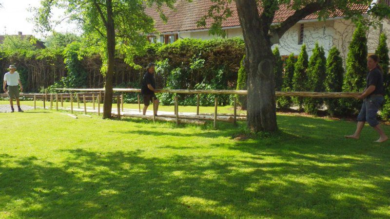

Dann wird von Helfer Kumpel eine weiter Stange gebracht

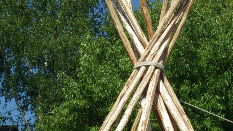

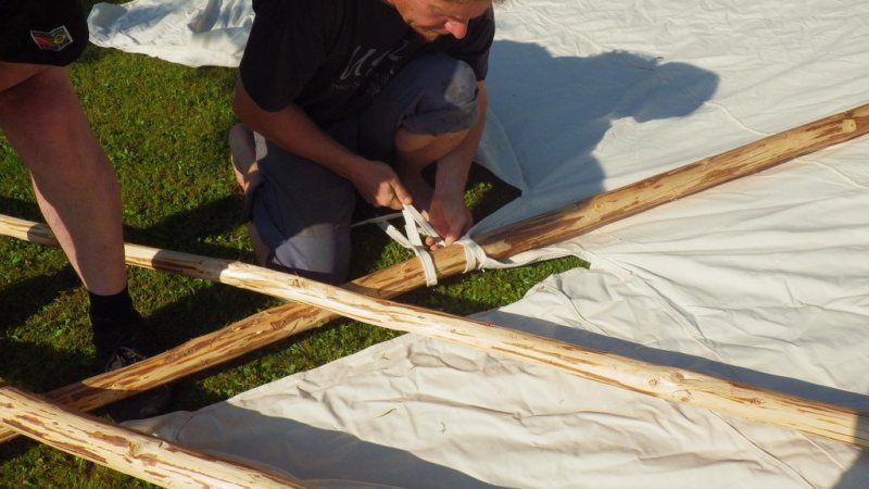

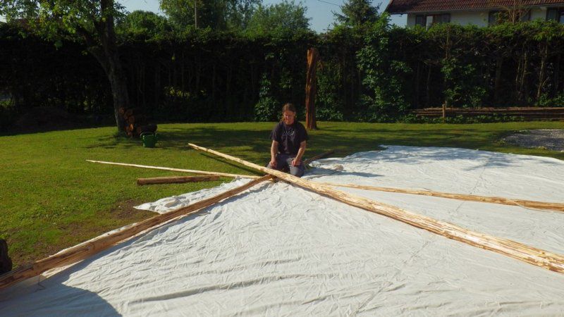

Jetzt wird das alles entscheidende Grundgerüst verknotet und weitere Stangen eingemessen
Die vom Flumi dann Professionell zugesägt werden

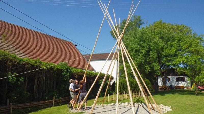

Die dritte Stange wird gebracht

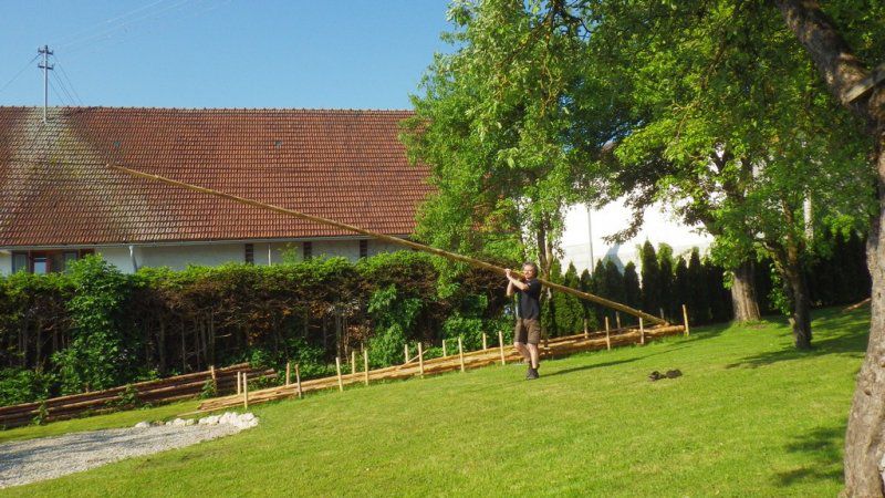

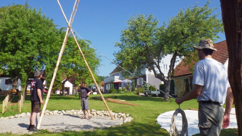

Das Grundgerüst wird aufgestellt
Jetzt geht es Schlag auf Schlag

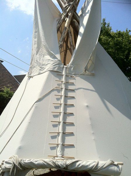

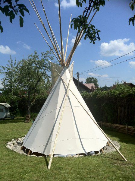

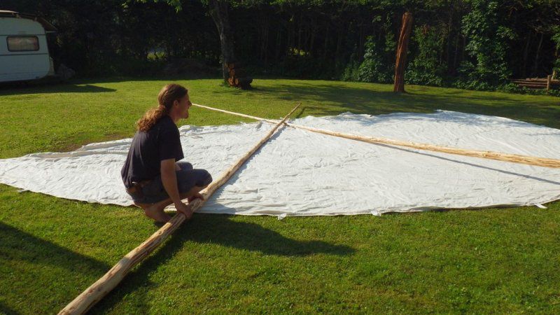

Fehlt nur noch die Plane

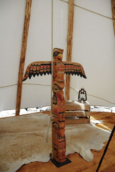

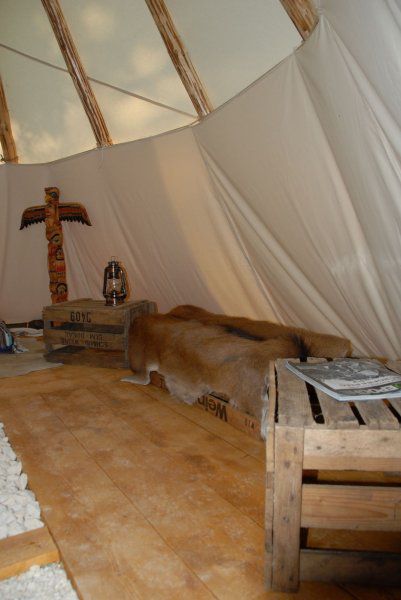

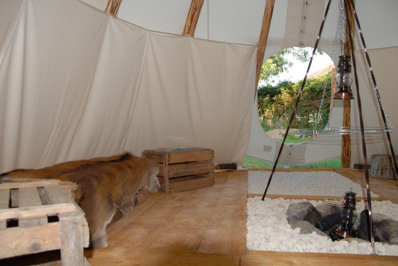

Endlich Urlaub, jetzt kann ich den Innenausbau machen.

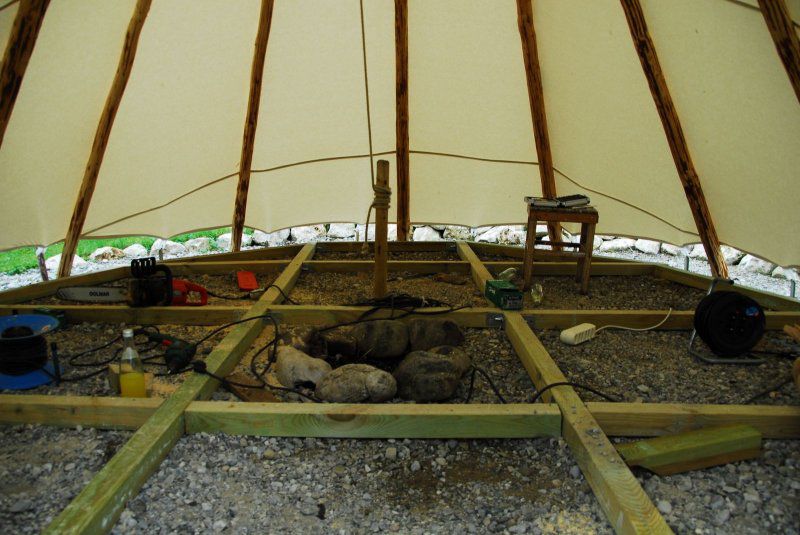

Zuerst eine Grundkonstruktion machen

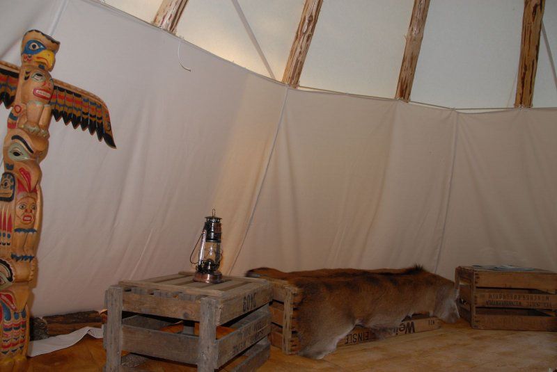

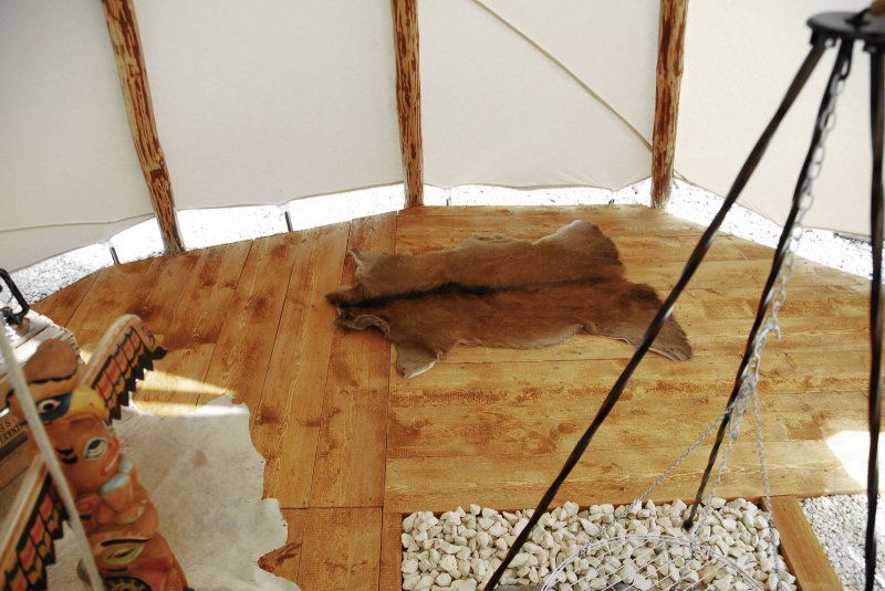

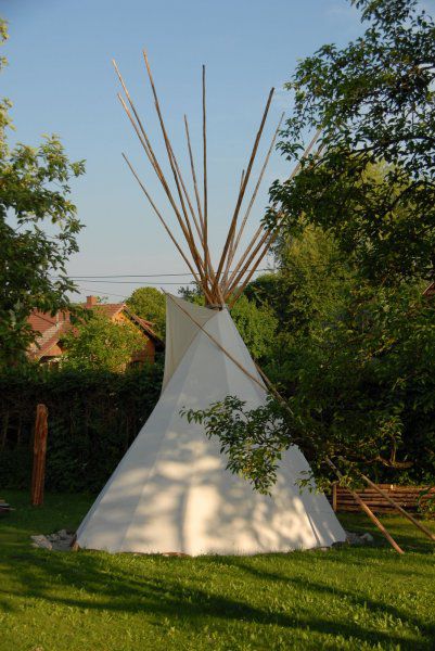

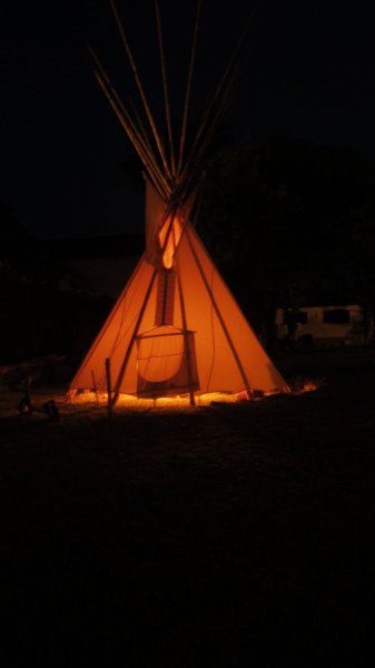

Nach 3 Tagen war es dann einzugsfertig.
