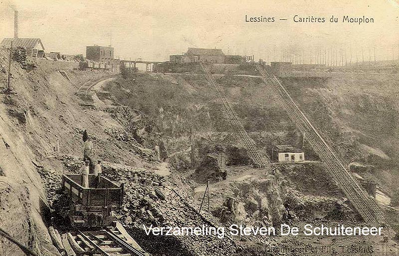

Die gabs auch in Erzabbaugebiet. Zwinkernd
Quelle Sie haben nicht die Berechtigung Links zu sehen.
https://www.spoorwegknooppuntfgra.be/p/lessines-carrieres.html
 Meißel?
https://www.beeldbanksuydercogge.nl/objecten/large/0093.jpg
http://4.bp.blogspot.com/-k92NXct3bE0/UZd2RNcY0cI/AAAAAAAABtw/3xgX0KRFXkA/s1600/Mouplon_site.jpg
